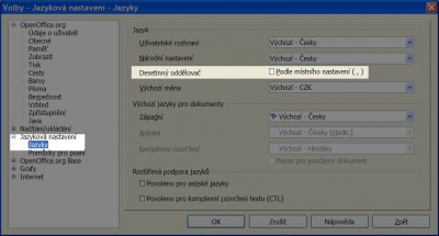

Tak jsem to zkusil doma, kde mám OpenOffice – jako desetinný oddělovač čísel (nikoli měny) jsem nastavil tečku, ale na numerické klávesnici ji stále odmítají akceptovat a vnucují mi čárku.
Chování Excelu vyzkouším v práci (MS Office doma nemám).
Doplňuji – v OpenOffice to šlo nakonec nastavit obdobně, jako jsi mi to doporučil pro Excel:
