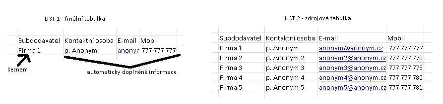

Chtěl jsem vytvořit v excelové tabulce seznam, a dostal jsem se do neznámích vod. Zkoušel jsem pročíst fórum, a bohužel jsem nenarazil na nic, co by mi pomohlo, a tak bych chtěl požádat o pomoc. Jde o následující:
Vytvářím tabulku, kde je určitý seznam dodavatelů a jejich kontaktních informací. Vytvořil jsem si rozevírací seznam (přes Data>Ověření dat> Kritéria seznam, a do zdroje jsem dal první sloupec, se jmény jednotlivých subdodavatelů). Ale chtěl bych, aby když si vyberu nějaké jméno, tak se mi samo do zbývajících sloupců doplní i ostatní info. (přikládám jednoduché schéma)
Předem děkuji za radu, určitě si s tím lehce poradíte :).

Ahoj, není problém napsat vzorec pro požadovaný problém. Já osobně používám pro podobné vzorce INDEX a POZVYHLEDAT. Přilož demo soubor ať to můžeme napasovat přímo na tvoje data ...

Ahoj,
úžasně rychlá reakce :). Děkuji, a v příloze přikládám DEMO.

Tak takhle nějak by to možná mohlo vyhovovat ...

Úúúúúžasný. Děkuji mnohokrát,
Můžu tě ještě otravovat? :D, udělal jsi to výborně, přesně podle mých představ....ale jak se podívam na tvy propojení a vzorce? :D

Data -> Ověření dat -> Seznam -> a pak již vyber zdroj nakliknutím buněk nebo zadej přímo jako zdroj 100;200;300
