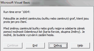

Aha, co po mně budeš teda potřebovat?
heslo na zamknutí buňek dávám vždy zamek, heslo pro VBA můžu sehnat od původního autora.

Pokud by kdokoliv věděl, jak se toho zbavit? Excel 2007...
Vše by měnlo být odemčené, ale evidentně není a nevím kde to změnit.

A kdybych to překopal do nového excelu? Nic bych nekopíroval, jen bych to tam ručně přepsal? Pomohlo by to?

Určitě. Ale nedělej to zatím celé. Jeden dva řádky, dvě buňky, dva listy. Odzkouším to a pak popojedem.
Stejně by mě zajímalo, kde tam co překáží. Chyba někde bude, ale nevím kde...
