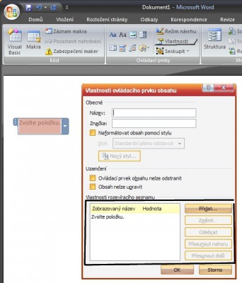

Ahoj,
přidal jsem si do listu wordu přes ovládací prvky ComboBox (Pole se seznamem),
ale nemůžu přijít na to jak tam dát cca 40 položek.
Děkuji za radu.

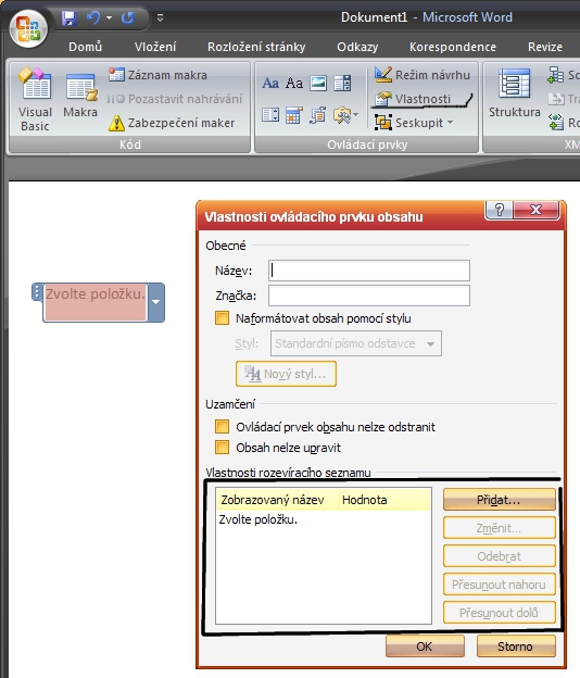

Označte ten ovládací prvek a na stejné liště "Vývojář" odkud jste si přidal pole se seznamem klikněte na tlačítko "Vlastnosti" na záložce "Ovládací prvky". Ve spodní polovině okna se dají dopsat data do seznamu. Bohužel asi jen po jednom.
Pokud je to vše.

Tak jsem nenašel kam přesně mám psát data.
Vlastnosti jsem si zobrazil, ale kde co nastavit to nevím.

Re: ComboBox ve Wordu
Ve wordu 2007 a 2010 je to stejné a doufám, že ani ve verzi 2003 nebude příliš velký rozdíl
