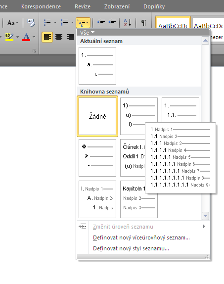

Nebylo to nastavené jako víceúrovňový seznam

d1amond
Elite Level 12
Elite Level 12
Příspěvky: 16119
Registrován: květen 08
Bydliště: České Budějovice
Re: Word- nadpisy a číslování
Příspěvekod d1amond » 17 úno 2012 13:58
Víceúrovňový seznam.
