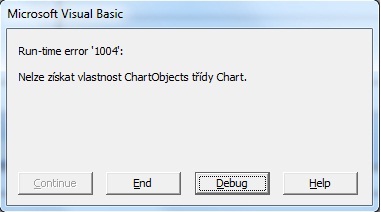

Problém mám však s tím, že nyní mám graf na extra listu v excelu a nedaří se mi daný graf načíst..
Nesetkal se s tím někdo?

a co toto, nezkoušel jsem.
Kód: Vybrat vše
Set graf = Sheets("nazev").ChartObjects("GRAF")

díky za reakci, bohužel to není to pravé ořechové...
Nevím, jestli vůbec má graf který má umístění "Jako nový list" vůbec název...
