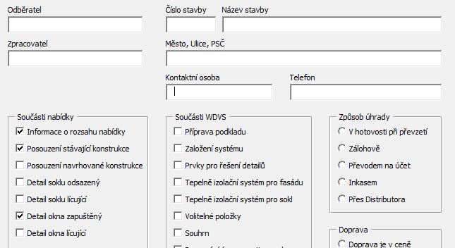

Tak jsem si myslel že mám pro dnešek vyhráno a opět jsem trochu narazil :) Vyzkoušel jsem snad vše a skončil s následující variantou kódu, která ale stále nefunguje. Jednoduše řešeno, potřebuji aby se při spuštění formuláře prověřila hodnota v buňce a dle toho se označil správný optionbox tečkou. :)
Poraďte, díky...

Příspěvekod Jakub Klinke » 17 led 2013 14:08
To je chyba, ale po opravě to stejně nefunguje...
Toto je celá struktura a vzhled formuláře u kterého potřebuji načíst option boxy dle hodnoty v buňce (označeno / neoznačeno)

Příspěvekod Mirdad69 » 17 led 2013 14:17
Tak to je dotaz pro lepší kanony než jsem já. Z kódu a z jpg obrázku toho moc nevyčtu.
