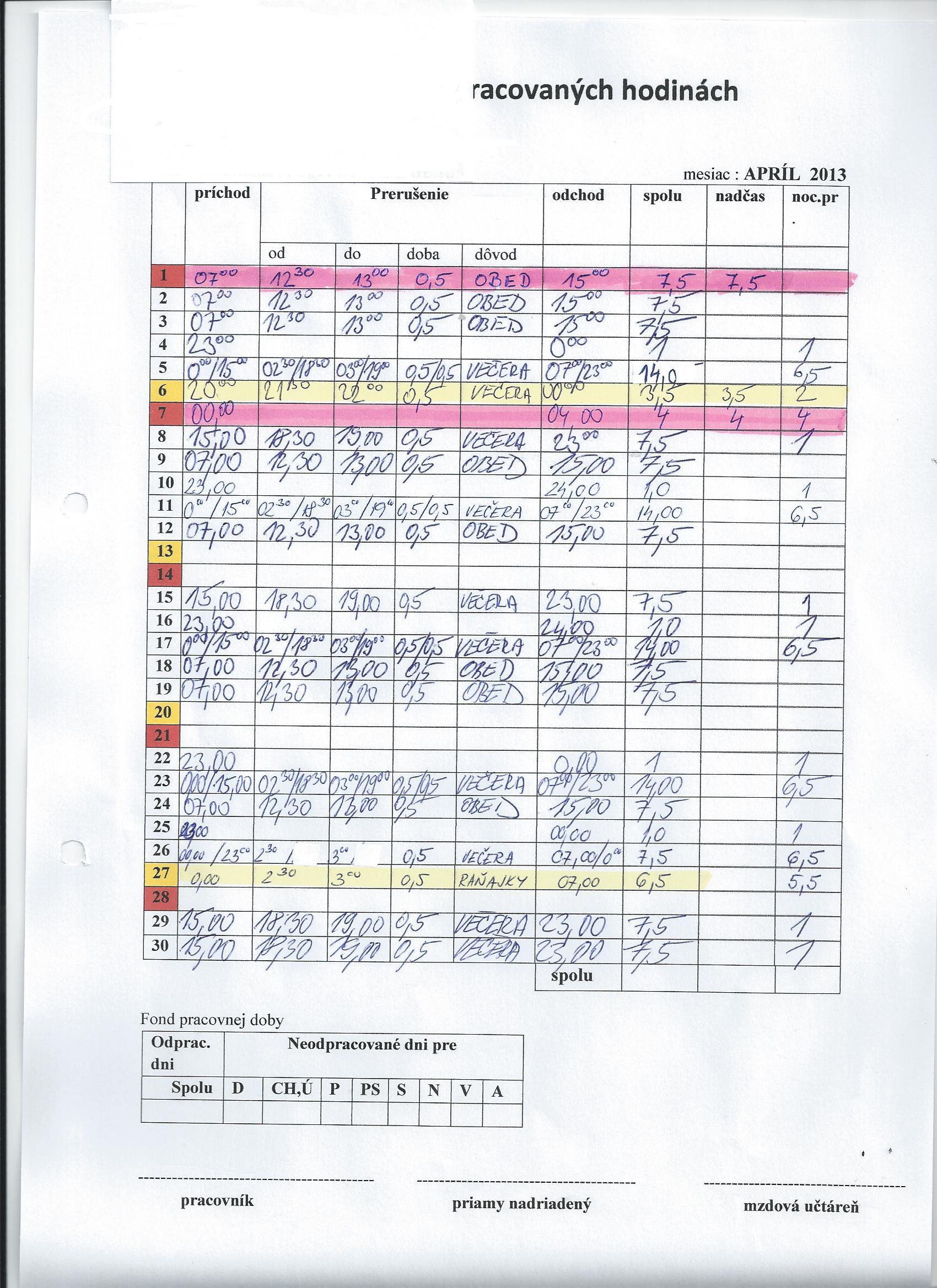

Výzva pre fachmanov!!!!!!!
Zdravím,potreboval by som pomoct pri zostavený tabuľky na vypocet odpracovaných hodin ....kde by bolo pod tabulkov sumarizovane:
1. pocet hodin spolu
2. počet hodín nadčas
3.počet hodin sobotu a nedelu
3. počet nočných hodin od 22 00-6 00
4.práca vo sviatok
požiadavky:
-aby tabulka dokazala vyratat,ze napr. ked niekto robil od 23 00 -do 07 00 (že to to 7,5 hod ,0,5 prestavka,a 6hod nočna)
Skušal som to ale,nejak sa nemožem dopracovat ku ukončeniu....
-poprosim ak by to niekto vedel spravit,strašne by mi s tym pomohol....dakujem
v prilohe posielam tabulku,ako by to malo asi vypadat,plus vzor dochadzky na papiery
vypocet_odpracovanych_hodin.xlsx
(12.01 KiB) Staženo 948 x

Pokud počítáš odpracované hodiny, tak údaj 7,30 je špatný! Musíš zapisovat 7,5! V Tvém případě bude suma u dvou buňek 14,6, ale má to být 15! Jinak stačí udělat sloupce pro každé hodiny. Svátek, Sob+Ned atd. Pokud tohle nestačí, napiš, mrkneme na to. Mám taky v Excelu Docházku, jen pro sebe, a počítá mi to i kolik budu mít "výplatu". Pokud to máš jen pro sebe, nebude problém, pokud pro firmu (víc zaměstnanců), dá se to taky vyřešit.
V List2 máš příklad, jak to mám udělané já.
(12.47 KiB) Staženo 2201 x

Este ti tam chybaju prichody a odchody k lekarovi, naroky na volno vyplyvajuce zo zakona (umrtie, narodenie), pracovne cesty...
