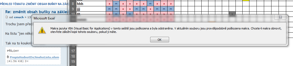

Píše mi to cosi o nečitelném obsahu při otevření souboru, jestli chci obnovit, a pak je makro asi v tahu...

Re: změnit obsah buňky na zákledě hodnoty v jiné buňce
to mě mrzí - dělám všechno možný a nemůžu to spustit.
že by problém při stahování, nebo ESET Sm. Sec.?
Tak zkusím přiložit zip.
jj. tak už to jde ... problém vyřešen... vypadá to makro výborně.,,
