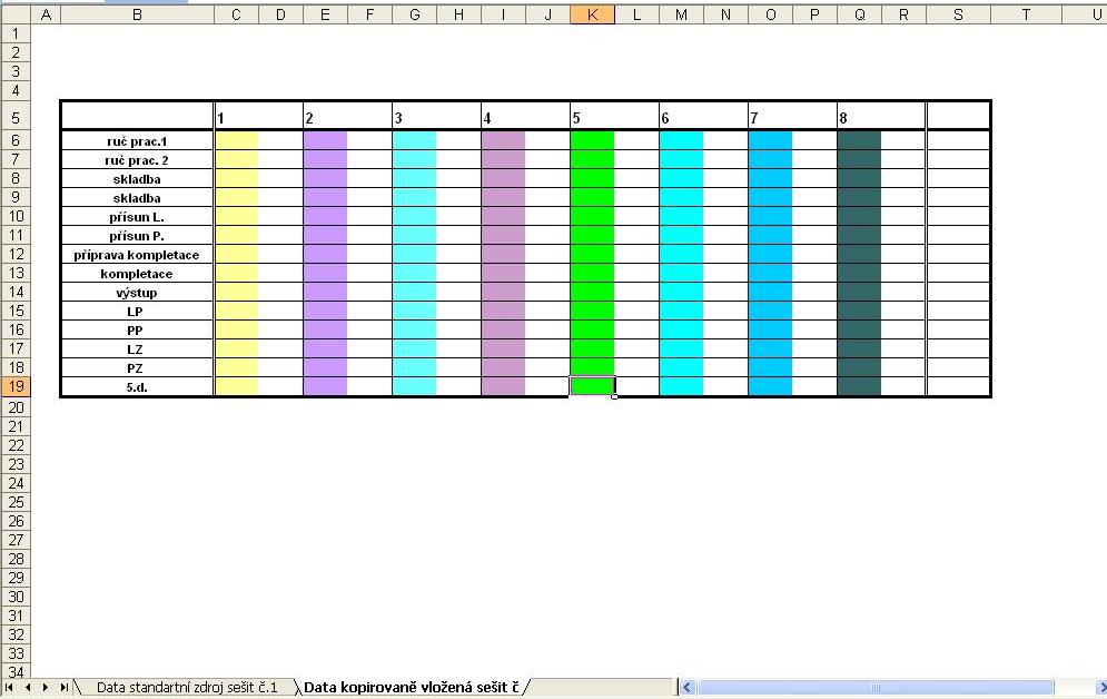

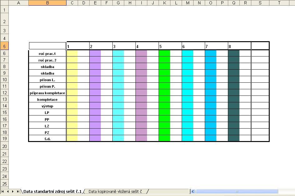

A tady stejná tabulka ale v jiném sešitu než předchozí ,z které se data budou pomocí maker kopírovat sem a to podle barev. Totožná barva k té samé barvě v tomto sešitu a do stejných buněk. Samozřejmě sešity jsou 2 ks a jde o to ze sešitu č.1 třeba zmáčknutím tlačítka data exportovat do tabulky druhé (této),která muže být buď zavřená a nebo otevřená.A nebo to bude transportovat data samo,nevím co je možné vytvořit v excelu.

Ty tabulky jsou naprosto shodné. Takže, jak jsem to pochopil, barvy tam nehrají žádnou roli, protože data napsaná v první tabulce budou na naprosto shodných pozicích v druhé tabulce. V tom případě bude nejjednodušší zkopírovat celou tabulku najednou.
Nebo je někde háček? Třeba v první tabulce se data vyplňují průběžně (např. každý den jen jeden sloupec) a přenesou se do druhé tabulky, kde se nějak upraví, takže si po pár dnech data ve stejných sloupcích neodpovídají?
Nebo ti jde jen o to, že např. 4. den v měsíci vyplníš sloupec 4 a chceš aby se přenesly jen tato nová data do sloupce 4 ve druhé tabulce?

Nebudú.Střelec 5 píše::wink: Tabulky co jsem poslal jsou stejné ale ,každá je v jiném sešitu s jiným názvem na která navazují jiné další data a grafy ,barvy nejsou důležité jen ukazují kam se která data dopisují.Data se do tabulky doplňují každou hodinu podle stavu na dílně.Jen co jsem tady na fóru našel hodiny do buňky a ty jsou také na makro.Nebudou se makra mezi sebou tlouci a dělat neplechu??
