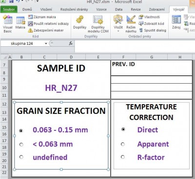

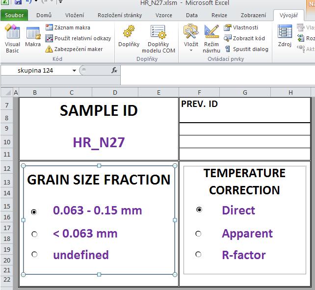

2) Ten formulář data nenačítá, jsou tam prostě vypsány jakési tři možnosti - vždy jedna z nich je vybrána - viz přiložený obrázek. A tu vybranou hodnotu právě potřebuju importovat.
EDIT - teď jsem si všiml, že při tvoření mustru jsem omylem tyto ovládací prvky vložil jako Ovládací prvky formuláře a ne jako Ovládací prvky ActiveX :( Tudíž se to všechno zase komplikuje. Spravit by to nebyl problém, kdybych neměl tolik desítek souborů. Napadlo mě ale, že každému z těch tří tlačítek (pojmenovaných jako "přepínač 119" -"přepínač -121" je vedle v buňce přiřazen text, který potřebuju importovat. Tudíž by to mohlo fingovat tak, že pokud bude zaškrtnutý přepínač 119, tak se naimportuje hodnota 0.06 - 0.015 mm. Pokud bude zaškrtnutý přepínač 120, tak se naimp. hodnota < 0.06 mm, atd.
Lze to nějak tak vymyslet, nebo už si moc vymýšlím? Omlouvám se za zmatené informace.

Ad2)
Pokud to jsou prvky formuláře tak přes pravé tl. na prvku vybrat formát ovádacího prvku --- ovládací prvek -- a nastavit propojení s buňkou.
A na tu se pak dotazovat v makru jestli je 1 nebo 0.
Pokud by to byli AktiveX tak by se to dalo třeba takto v makru dotázat OB1 = OptionButton1 jestli je False nebo True

Pokud se vrátím k těm tlačítkům
Pokud bude to makro na listu s těmi prvky tak můžeš smazat Sheets("Conditions").
Takto je pod sebe vypiš a mohlo by to splňovat co potřebuješ
Kód: Vybrat vše
OB5 = Sheets("Conditions").OptionButton5.Value
OB6 = Sheets("Conditions").OptionButton6.Value
  If OB5 = True Then
    OB5popisek = Worksheets("Conditions").OptionButton5.Caption
   ElseIf OB6 = True Then
    OB5popisek = Worksheets("Conditions").OptionButton6.Caption
  End If

Chápu-li to dobře - pokud mám v jednom rámečku OptionButton1-4 (a u 4 i textbox, do kterého uživatel vypíše údaje "jiné", tak to bude vypadat takto?

Mě se to po importu totiž vypisuje jako "PRAVDA"

Skoro tak ;)
Kód: Vybrat vše
Sub NactiDataZAdresare()
      Dim aWorkbook As Workbook, aRange As Range
      Dim TWbk As String, SExN As String, SPath As String
      Dim SFleFirst As Boolean, CntFFile As Integer, aIndex As Integer, MsgResponse As Byte
      Dim OB1, OB2, OB3, OB4, OB5, OB6, OB7 As Boolean, OBpopisek, OBpopisek2 As Variant
      Application.ScreenUpdating = False
      ' nacist parametry
      Set aRange = Range("G3:AG100")
      TWbk = ThisWorkbook.Name         ' nazev tohoto souboru
      SPath = ThisWorkbook.Path & "\"  ' cesta k souborum
      SExN = "*.xlsm"                  ' koncovka soubor
      aIndex = 1                       ' radek od ktereho se vkladaji data
      ' v katalogu otevirat jednotlive soubory
      SFleFirst = True
      Do
        If SFleFirst Then
          SExN = Dir(SPath & SExN)  ' prvni soubor v adresari
          If SExN = vbNullString Then _
              MsgResponse = MsgBox("Složka souborů: '" & SPath & "' je prázdná!", _
              vbOKOnly + vbInformation): Exit Do
          SFleFirst = False
         Else
          SExN = Dir  ' dalsi soubory v adresari
        End If
        ' vsechny soubory otevreny
            MsgResponse = MsgBox("Ve složce nejsou již další soubory pro přejmenování.", _
        ' otevrit soubor
        On Error GoTo err
        ' preskoc otevreni tohoto sesitu
        If Not TWbk = SExN Then
          Set aWorkbook = Workbooks.Open(SPath & SExN)
                   OB1 = Sheets("Conditions").OptionButton1.Value
                   OB2 = Sheets("Conditions").OptionButton2.Value
                   OB3 = Sheets("Conditions").OptionButton3.Value
                   OB4 = Sheets("Conditions").OptionButton4.Value
                   OB7 = Sheets("Conditions").OptionButton7.Value
                  If OB1 = True Then
                    OBpopisek = Worksheets("Conditions").OptionButton1.Caption
                   ElseIf OB2 = True Then
                    OBpopisek = Worksheets("Conditions").OptionButton2.Caption
                   ElseIf OB3 = True Then
                    OBpopisek = Worksheets("Conditions").OptionButton3.Caption
                   ElseIf OB4 = True Then
                    OBpopisek = Worksheets("Conditions").TextBox1.Value
                  End If
                  If OB5 = True Then
                    OBpopisek2 = Worksheets("Conditions").OptionButton5.Caption
                    OBpopisek2 = Worksheets("Conditions").OptionButton6.Caption
                   ElseIf OB7 = True Then
                    OBpopisek2 = Worksheets("Conditions").OptionButton7.Caption
                  End If
          aRange.Cells(aIndex, 1).Value = aWorkbook.Worksheets("Conditions").Range("B9")
          aRange.Cells(aIndex, 2).Value = aWorkbook.Worksheets("Langmuir").Range("N26")
          aRange.Cells(aIndex, 3).Value = aWorkbook.Worksheets("Langmuir").Range("N33")
          aRange.Cells(aIndex, 4).Value = aWorkbook.Worksheets("DR and Medek").Range("P34")
          aRange.Cells(aIndex, 5).Value = aWorkbook.Worksheets("DR and Medek").Range("P27")
          aRange.Cells(aIndex, 6).Value = aWorkbook.Worksheets("DR and Medek").Range("Z27")
          aRange.Cells(aIndex, 7).Value = aWorkbook.Worksheets("Micropores distribution").Range("N29")
          aRange.Cells(aIndex, 8).Value = aWorkbook.Worksheets("Micropores distribution").Range("N36")
          aRange.Cells(aIndex, 9).Value = aWorkbook.Worksheets("Langmuir").Range("N27")
          aRange.Cells(aIndex, 10).Value = aWorkbook.Worksheets("Langmuir").Range("N34")
          aRange.Cells(aIndex, 11).Value = aWorkbook.Worksheets("DR and Medek").Range("P35")
          aRange.Cells(aIndex, 12).Value = aWorkbook.Worksheets("DR and Medek").Range("P28")
          aRange.Cells(aIndex, 13).Value = aWorkbook.Worksheets("DR and Medek").Range("Z28")
          aRange.Cells(aIndex, 14).Value = aWorkbook.Worksheets("Micropores distribution").Range("N30")
          aRange.Cells(aIndex, 15).Value = aWorkbook.Worksheets("Micropores distribution").Range("N37")
          aRange.Cells(aIndex, 16).Value = aWorkbook.Worksheets("Langmuir").Range("N28")
          aRange.Cells(aIndex, 17).Value = aWorkbook.Worksheets("Langmuir").Range("N35")
          aRange.Cells(aIndex, 18).Value = aWorkbook.Worksheets("DR and Medek").Range("P36")
          aRange.Cells(aIndex, 19).Value = aWorkbook.Worksheets("DR and Medek").Range("P29")
          aRange.Cells(aIndex, 20).Value = aWorkbook.Worksheets("DR and Medek").Range("Z29")
          aRange.Cells(aIndex, 21).Value = aWorkbook.Worksheets("Micropores distribution").Range("N31")
          aRange.Cells(aIndex, 22).Value = aWorkbook.Worksheets("Micropores distribution").Range("N38")
          aRange.Cells(aIndex, 23).Value = OBpopisek
          aRange.Cells(aIndex, 24).Value = OBpopisek2
err:
          aIndex = aIndex + 1
          On Error GoTo 0
          aWorkbook.Close False
          Set aWorkbook = Nothing
        End If
        '  DoEvents
      Loop
      Application.ScreenUpdating = True
End Sub
Rozdíl hledej u aRange.Cells(aIndex, 23).Value + jsem poupravil i začátek.
Tomek001
Příspěvky: 21
Registrován: březen 13
Re: Excel - makro
Příspěvekod Tomek001 » 14 dub 2013 13:15
To je úplně úžasné, ono to funguje jak má, moc děkuju! :-)
