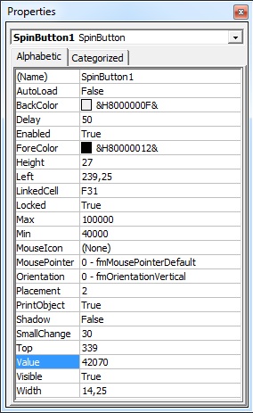

pojede to i když bude rok 2014, tj. že po 12. měsíci naskočí zase leden dalšího roku?
zkoušel jsem to, ale jede to po dnech, a číselník je max do 30 000 a letos máme dny kolem 41 000

Tak já se domníval že chceš jen měsíce akt.roku, který by sis třeba ručně upravil
Tak pak použij prvek ActiveX ČÍSELNÍK a v jeho vlastnostech nastav tak jak pořebuješ

Např makro.
Připojené k číselníku nastavuje datum v K1 po měsících počínaje 1.1.2013.
Předopklad - hodnota posouvaná číselníkem se ukládá do buňky N1.

Např makro.
Kód: Vybrat vše
Sub číselník1_Změnit()
Range("k1").Value = DateSerial(2013, 1 + Range("n1").Value, 1)
End Sub
Re: Výkaz pracovní doby
děkuji za číselník, funguje, super.
