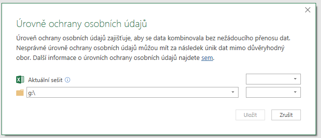

omlouvám se, jestli jsem natvrdlý :| , ale nerozumím té cestě a názvu, jaký musí jednotlivé měsíce mít. Řekněme, že mám data zde (daty myslím jednotlivé měsíce, které se jmenují třeba 01_January, 02_february ...) - C:\temp\data (jen pro představu). Tak tuto cestu vložím do prvního listu do cesty... resp. pod buňku hodnota. Dám aktualizovat a hotovo? Protože když toto udělám, tak se nic neděje a data se tam nenahrají. Respektive chvilku to šrotuje a pak to hodí hlášku - viz obrázek.

K obrázku. Stačí vybrať v ponuke vpravo (v combe) prístup k údajom významovo PUBLIC-asi verejné a kliknúť na uložiť. Potom by už ďalej malo platiť (ak máte PowerPivot [mal by mať záložku]), to čo som písal (prikladám obrázok ako to má vypadať).
