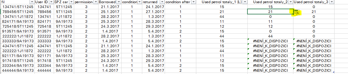

Zdravím.
Ještě se pokusím toto vlákno probrat. Narazil jsem na tuto věc. Přikládám opět soubor s daty. Když dám tlačítko aktuializovat, u sloupce Used petrol totaly_1 [L], Used petrol totaly_2 [L], Used petrol totaly_3 [L] se podle funkce SVYHLEDAT doplní data. Ovšem u sloupců Used petrol totaly_2 [L] a Used petrol totaly_3 [L] se napíše #není k dispozici. Chápu, že tam nejsou data. Tak to hodí tuto chybu. Ale mám zde ošetření IFERROR, akorád se místo 0 napíše toto... Nevěděl by jsi, prosím, jak na to? Tato věc mi v tom dělá humbuk, protože pak z toho dělám graf a jelikož tam je náspi #není k dispozici, graf se neudělá...
Díky moc :)

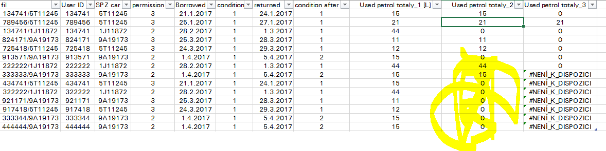

Zdravím.
příjde mi, že jste nyní popsaný problém špatně pochopil (nebo možná vůbec). Makro jsem pro svou databázi použil takové, jak jste mi poslal ve druhé verzi. To že tam mám sloupce jako used petrol totaly 1 atd, tam prostě mám :). není důvod řešit proč, prostě tam jsou. Přiložený soubor pouze demonstruje problem, protože si myslím, že v makru chyba není. Jen se mi prostě při importu dat z listů nevypíšou do buňek čísla, ale text #není k dispozici. když odentrujete první buňku ve sloupci used petrol totaly_2, tak se Vám tam zobrazí modrý čtvereček (viz. příloha) a po jeho potvrzení, se #není k dispozici zmení na číslo (také viz příloha). Otázka je, proč musím potvrzovat, že chci vzorec použít pro celý sloupec, ale rovnou se sám nepoužije.
když nechám pomocí tlačítka - vyplnit vzorcem všechny buňky sloupec aktualizovat, funguje to. jenže bych potřeboval, aby sje po přidání řádků nemusel na toto vůbec klikat a rovnou by se doplnily čísla...
Ano, musí být data v listech a ano, musí pak být ještě vedle sebe. Věšechny sloupce které tam jsou tam musí být, ať se to zdá sebevíce zbytečné :)... makro od vás funguje dobře. Data kopíruje 100%. Jenom bych potřeboval, aby v řádcích nebylo #není hodnota ale číslo...
