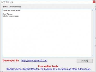

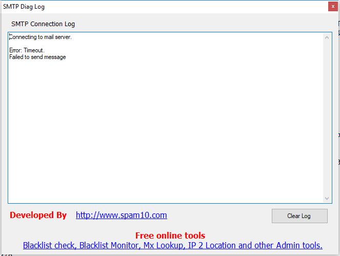

Curl není moc sdílnej, zkus ještě https://download.cnet.com/SMTP-Diag-Too ... 01770.html a pošli logy, třeba se z toho dozvíme něco víc. (ten nástroj jen obdoba telnetu s grafikou)

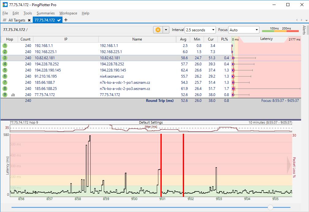

Tato síť je celkově divná, dnes jsem kvůli kamerovému systému potřeboval povolit port 10000 aby mi fungovala aplikace v mobilu a i když udělám port forward na 10000 (zkoušel jsem i rozsah od 9000-11000), port je stále zablokován. Zkusil jsem i starý router a ten dělá to samé, povolí jen některé porty, které tu byly povolené dříve, ale jakýkoliv jiný port to odmítá povolit. Napadlo mě, že je v síti zapojeno něco co brání v komunikaci, tak jsem zkusil zapnout pingplotter a objevilo to IP kterou jsem neznal (192.168.225.1), není to náhodou další router? Šel jsem po kabelech kam až to šlo a po cestě je tu pár switchů, ale potom kabely vedou do CNC strojů a tam už nejsem schopen posoudit zda v některém stroji není router.
Přes prohlížeč se na tuto IP nelze dostat, není způsob jak zjistit co to je za zařízení, když se k němu fyzicky nedostanu?
Taktéž tu, jak jde vidět na screenshotu z pingplotteru, co chvíli skáče odezva a packet loss do žlutých až červených hodnot,
občas to i spadne. Jde to poznat i jak brouzdám po webu, stránky se načítají i 5-10 sekund. Tyhle výpadky s původním internetem od 802.cz nebyly, ani vysoká odezva nebo packet loss.

Nabízí se možnost, že na té IP adrese je firewall. To by vysvětlovalo i blokování portů.
