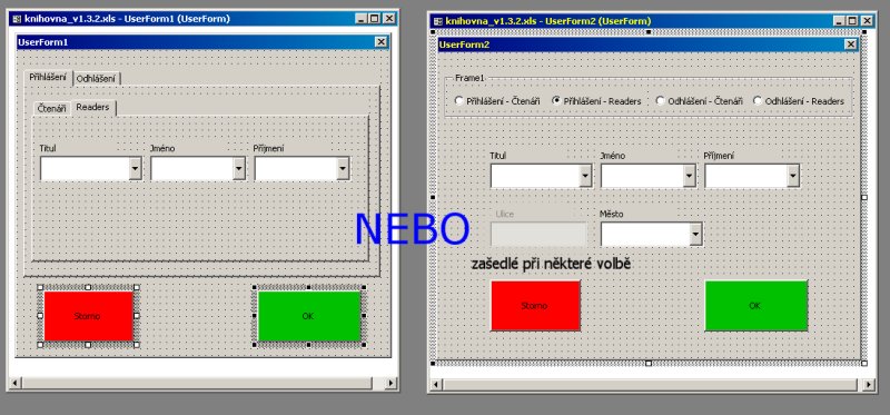

Otázkou MP nebo tlačítka jsem myslel situaci
Který způsob je z programaterského pohledu výhodnější/jednodušší...?
Osobně ji mi to jedno, takže bych raději tu jednodušší cestu
Díky za postřehy z praxe.

Reseni jsou srovnatelna.
Pokud by bylo na mne, tak bych volil:
Prepinac (OptionButton) jazyku (vlozene vlajecky) cestina/anglictina, podle vyberu jazyka a vyberu prihlaska nebo odhlaska (2 tlacitka) v UserFormu vlozit pri inicializaci ceske/anglicke popisky, hlavicky ovladacich prvku (Label, ComboBox,CommandButton,...), pripadne Visible=True/False.
