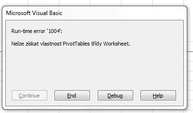

Zdravím a žádám o pomoc,
mám udělanou kontingenční tabulku dodavatelů a z té si do druhého listu tahám další data. nachystal jsem si makro ale po spuštění mi to napíše Run time error 1004:
jelikož jsem makro dělal uplně poprvé opravdu si s tím nevím rady, možná to vubec nepůjde, možná ano.
Proto Vás prosím o radu :)

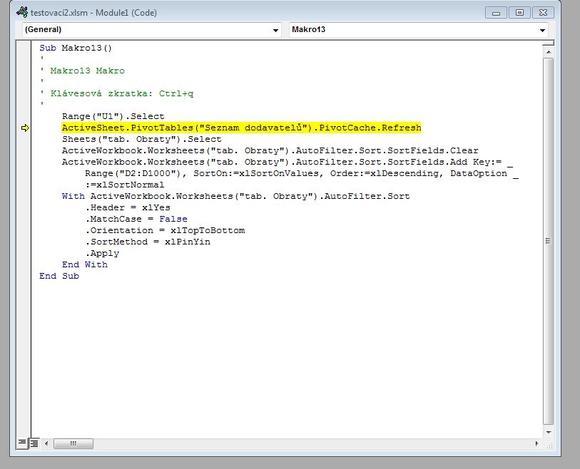

makro zde:
Sub Makro13()
' Makro13 Makro
' Klávesová zkratka: Ctrl+q
Range("U1").Select
ActiveSheet.PivotTables("Seznam dodavatelů").PivotCache.Refresh
Sheets("tab. Obraty").Select
ActiveWorkbook.Worksheets("tab. Obraty").AutoFilter.Sort.SortFields.Clear
ActiveWorkbook.Worksheets("tab. Obraty").AutoFilter.Sort.SortFields.Add Key:= _
Range("D2:D1000"), SortOn:=xlSortOnValues, Order:=xlDescending, DataOption _
:=xlSortNormal
With ActiveWorkbook.Worksheets("tab. Obraty").AutoFilter.Sort
.Header = xlYes
.MatchCase = False
.Orientation = xlTopToBottom
.SortMethod = xlPinYin
.Apply
End With
End Sub

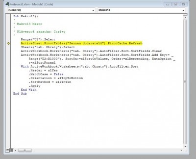

--- Doplnění předchozího příspěvku (09 Led 2013 13:03) ---
ještě bych mohl připojit tohle, ukáže se po "spuštění" makra

A makro spouštíš na listu "seznam dodavatelů" nebo na jiném listu ?
Jturbo87
Příspěvky: 7
Registrován: leden 13
Re: Run time error 1004 po spuštění makra
Příspěvekod Jturbo87 » 09 led 2013 13:11
spuštím na jimém listu
spustím na listu 1, na listu 2 to udělá kontingenční tabulku a na 3. listu to udělá takovou výstupní tabulku

to makro co tady máš tak aktualizuje kont.tab, pak na jinem listu akorat zesortuje data.
Jturbo87
Příspěvky: 7
Příspěvekod Jturbo87 » 09 led 2013 13:35
ano jen to seřadí od největšího k nejmenšímu.
Problém s makrem jsem ted vyřešil. Problém byl s tím spouštěním na jiném listu. Už je to OK.
