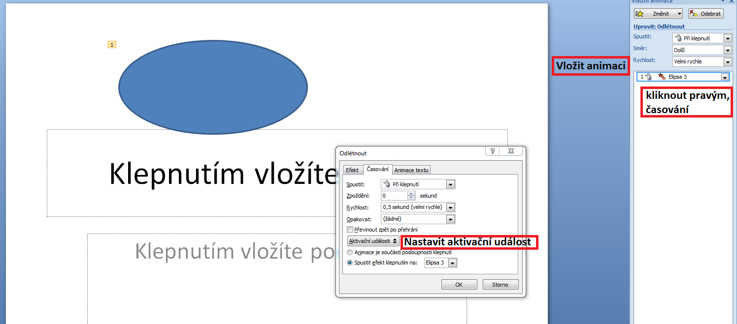

potřeboval bych pomoct, jak nastavit automatickou akci jsem si našel, ale nějak tam nemůžu najít jak nastavit aby daný objekt po kliknutí zmizel, příklad, mám obrázek zakrytý čtverečky a jednotlivým klikáním na dané čtverečky bych postupně odkrýval daný obrázek, pokud by někdo věděl jak na to budu rád.

To vím, že se to dá nastavit klasicky přes animace, ale já právě potřebuji aby to mizelo podle toho na který kliknu.

Re: PowerPoint-automatická akce "zmizet"
Tak už jsem na to přišel, až se dostanu k PC s internetem, tak napíšu jak na to
No, jednoduše Vlastní animace, Přidat efekt, Konec, Další efekty, Jednoduché, Zmizení.
Ne tím bys dosáhl jenom toho aby to mizelo při kliknutí kdekoli (klasické nastavení animací), podle toho v jakém pořadí to máš nastavené, to co jsem hledal já je k tomu, že ti to mizí podle toho na který ten útvar klikneš.
