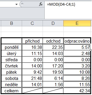

Nějak nechápu co chceš poupravit, vždyť Ti to počítá těma Tvýma vzorcema.
Jak psal xlnc tak bys to měl jednodušší vzorec ( u Tebe v E4 =MOD(D4-C4;1) a pak roztáhnout dolu).
Napiš co tedy vlastně chceš poupravit.

soucet nesedi jako prase :D
Součtu jsem si nefšim, moje chyba :? .
Ale pokud zadá ten vzorec co napsal xlnc (viz. obr.) tak mu to bude zobrazovat co potřebuje.
