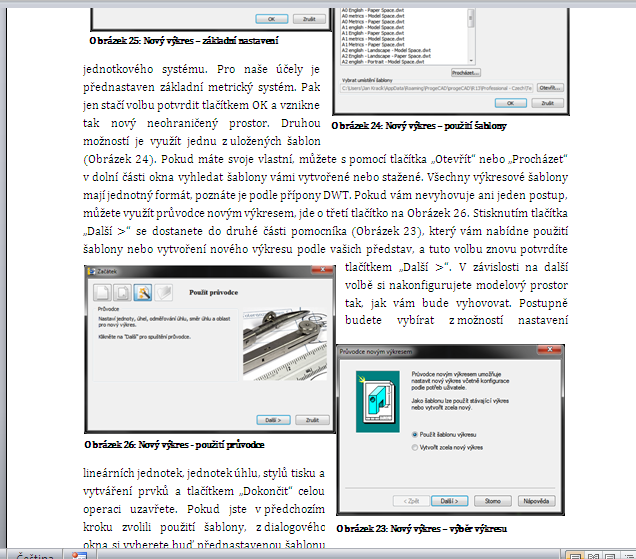

Zdravím, používám MO Word již několik let, ale doposud jsem nepochopil číslování obrázků. Když do textu o několika stránkách umístím obrázek a přiřadím k němu titulek, získá nějaké pořadové číslo. Jenže na stejnou stránku potřebuju umístit další obrázek. Když jej otitulkuju, má nižší pořadové číslo než ten před ním. Mohl by mi prosím někdo vysvětlit, z jakého důvodu se Word takto chová? Děkuji.

Jde přiložit ukázku? A připsat verzi Word? S tímto problémem jsem se zatím nesetkal.

Taky záleží na tom, jak obrázek vkládáš, konkrétně kde máš kotvičku od obrázků. Word nebere pozici obrázku, ale kde je jeho kotvička. Přilož ukázku

Díky mockrát za odpovědi, ukázku připojuju k příspěvku. Kotviček jsem si tam všiml, ale bohužel při manipulaci vidět nejsou. Mám verzi 2007 a vím, že to u 2003 fungovalo. Ale u své verze jsem to nezaznamenal. Doufám, že obrázek bude čitelný. Čtyři obrázky jsou na jedné stránce posunuté, což je výsledný stav. Ovšem to číslování je zarážející. Když půjdu odshora dolů a zároveň zleva doprava, číslují se obrázky 25, 24, 26, 23.

Tak tahle ukázka nic neřekne, protože tam nejsou vidět kotvičky a nic.
Buď budeš muset poskytnout tuto stranu ve wordu, nabo alespoň nech zobrazit skryté znaky. (je to taková ta ikonka, která vypadá jako Pí)
ale je lepší, když poskytneš tu stránku. Dej nahradit všechny znaky například znakem x (jestli máš strach o text) a ulož a vystav jen tu stránku
