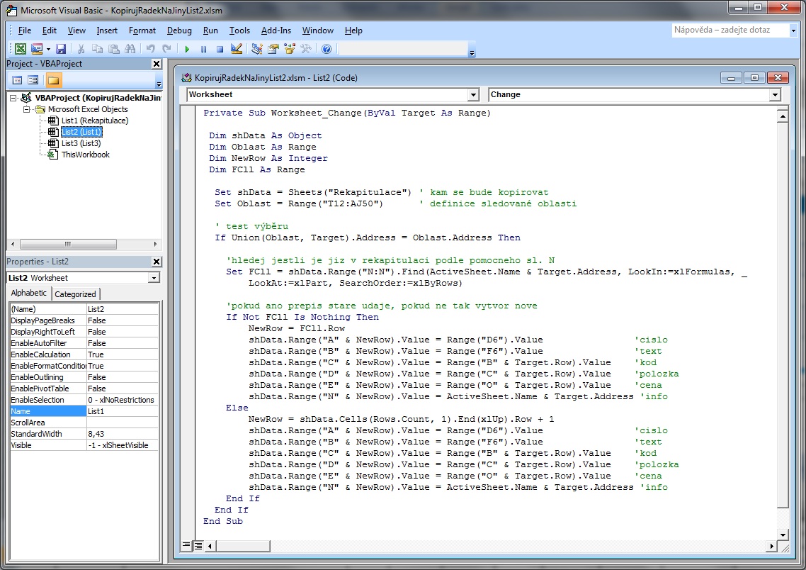

Jinak s tím makrem to bude jednoduché, viz obr.
Zmáčkneš Alt+F11 - Editor VBA
Když klikneš na list1 (modře podbarvené) a vše co tam je zkopíruješ do dalšího listu z kterého chceš kopírovat ty údaje.
