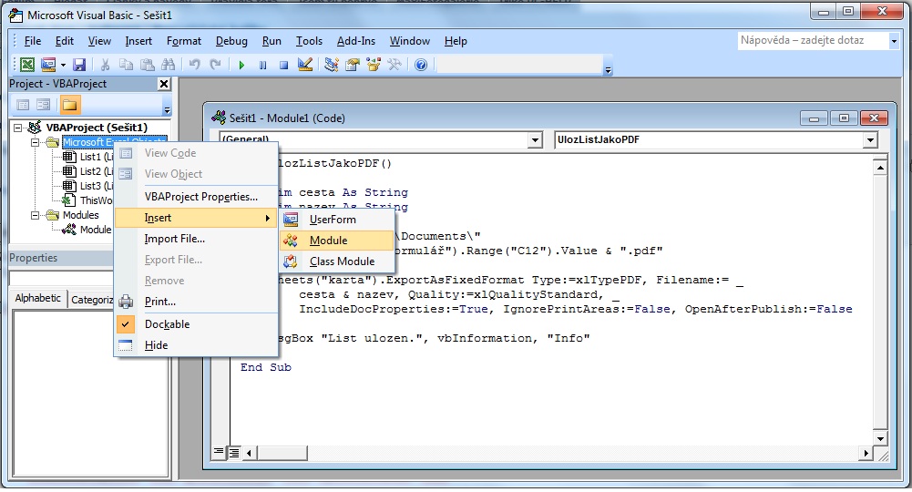

Toto makro vlož do obyčejného modulu a tlačítku co si vytvoříš na listu přiřaď toto makro.

Vložení modulu přes Alt+F11 a pomocí pravého tlačítka (viz.obr)
Tlačítko určitě vložit dokážeš.
