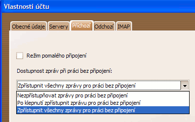

Nevím jak v Outlooku; pokud jde o můj IMAP (Opera 12,17), mám nastavenou plnou synchronizaci. Ty budeš mít asi jen stahování hlaviček a kompletně se ti e-mail stáhne až když se ho pokusíš otevřít. To má smysl u opravdu pomalých připojení; v případě „rychlého“ internetu pro to už imho není důvod.

To budeš muse počkat na někoho, kdo dělá s Outlookem. U mě v Opeře je to takhle:
