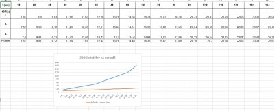

Dobrý večer, může mi někdo vysvětlit, jak můžu vyměnit hodnoty Průměr za hodnoty I (cm).
Takže stoupat bude průměr a délka bude pouze vodorovná čára,jak na to? (přesně naopak než to mám)

Není to spíš naopak že doba kmitu - perioda je závislá na délce závěsu ?

Takto zní zadání - "posílám tabulku z které bych potřebovala udělat graf - závoslost délky (první řádka) na periodě (průměr - poslední řádek), průměr by měla být ta čára co jde směrem nahoru(vlevo) a délka ta čára dole "

Tak můžeš to jenom přejmenovat (kliknutím na ten text průměr a l - délka závěsu) nebo ten graf udělat znovu a správně.

Jak bych ho měl udělat správně, já si vždycky označím hodnoty I a průměr z toho dám vytvořit graf a automaticky se takto vygeneruje, nejde mi přehodit ty hodnoty a ty "čáry"..

Nevím já používám LibreOffice tak ti podrobný návod nedám, ale prostě tam dole jak máš ty vysvětlivky (barvu čáry + text) tak tam to stačí přejmenovat. Zkus na to několikrát poklikat... mělo by to jít.

Jak to je, je to dobře, v případě matematického kyvadla platí závislost periody na délce kyvadla
perioda = 2 * pí * ODMOCNINA(délka/géčko)
Nevím, proč by se to mělo otáčet. Ale budiž:
délka = (perioda)2 / (4 * (pí)2) * géčko, kde 2 značí mocninu 2.
XY bodový graf, perioda jako první datová řada (x), délka druhá (y).

To mi nefunguje, je to pouze legenda, takže se tam nedá nic změnit.
