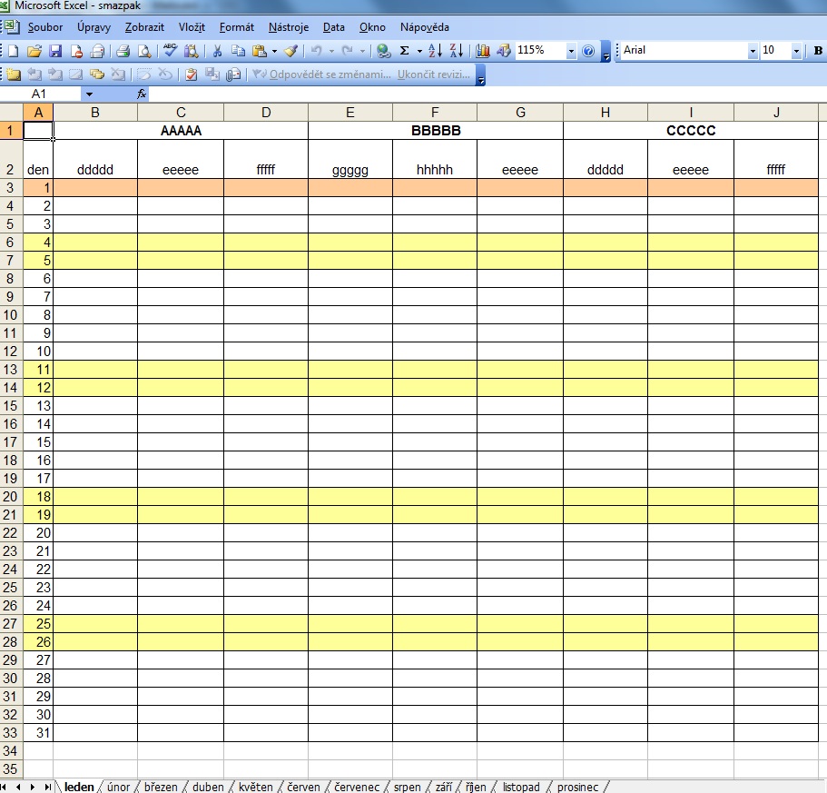

Dobré ráno,
dělám každý rok tabulku jako je na obrázku a tak si říkám jesli to jde nějak generovat.
Tabulek dělám více v různých obměnách, ale v principu jde o listy pojmenované jako měsíce a v každém sloupec se dny a několik pevně daných sloupců. Řádky, které odpovídají so/ne podbarvím žlutě a svátky oranžově, případně svátky o víkendu fialově.

Ano jde. Dokonce tak daleko, že vyplníte pouze rok. Ale vy nečekáte radu, ale že to za vás někdo zadarmo udělá. Jo, někdo se najde...

Re: Excel - tabulka na celý rok
Jde to i pomocí podmíněného formátování.
Na listě by pak musel být zapsán v buňkách rok, měsíc a den.
Funkce DATUM, formátování (d, m, r), podmíněné formátování (funkce DENTÝDNE), počet dnů v měsíci (běžně, přestupný rok, obojí pořeší funkce DATUM nebo EOMONTH užité ve funkci KDYŽ) a je to
Tady je inspirace viewtopic.php?f=35&t=32842&p=208238&hilit=doch%C3%A1zka#p208238
je tam odkaz na vlákno kde je příloha v raru, a dole je něco k velikonocům.
Díky za tipy, zrovna jsem se chtěl na velikonoce zeptat :)
Aktuální stav tabulky přikládám, list "údaje" ve finále asi nějak skryju a aktuální měsíc v A1 taky.
Děkujeme za přílohu. Kdo by to byl řekl, že se nám zadání rozšíří o svátky. Kolego Cmuchu, máte práci
A přihoďte rovnou pracovní kalendář, jmenné svátky a nezapomeňte na znamení zvěrokruhu, východy Slunce a fáze Měsíce. Veselé velikonoce
Ale jo, klidně na to můžete jít s kanonem na vrabce - vzorcem, který bude hledat závorky - viz Živě
Plánovací kalendář na 2014 http://office.lasakovi.com/excel/sablony-templates/planovaci-kalendar-2014/
a na 2015 http://office.lasakovi.com/excel/sablony-templates/planovaci-kalendar-2015/
No a roční http://office.lasakovi.com/excel/sablony-templates/rocni-kalendar-2014/
xlnc:
moc nerozumím tomu despektu, asi nějaká zábavná historka, se kterou nejsem obeznámen. O svátcích píši už v prvním příspěvku.
Ostatně pevně dané svátky už mám zapracované a s velikonocemi, než abych měl za každou cenu makro, raději si je pár let dopředu předepíšu v pomocném listu.
Díky oběma za užitečné rady, možná si už neuvědomujete, že kolikrát vážně stačí jen název té správné funkce, případně odkaz. Už teď mám tabulku ve stavu, který předčil má očekávání a do budoucna značně zjednoduší práci.
