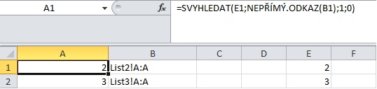

Dobrý den,mohli byste mi prosím poradit, jak pracovat s názvem listu ve vzorci?
Potřebuji SVYHLEDAT text v několika listech (200 listů), přičemž to co hledám se shoduje s názvem jednoho z listů a je to v něm.
Mám tedy tabulku, kde jsou názvy listů a potřebuji do vzorce dát odkaz na ten daný list tak, aby mi ten vzorec šel přetáhnout na všechny řádky a aby se to tedy hledalo vždycky na tom listu, jehož název je na tom řádku napsaný.Bude to nejspíš přez odkaz nebo nepřímý, ale pořád mi to nejde sesumírovat.Mockrát děkuji.

Nějak takto?

Ahoj Cmuchu. díky za radu, ale nejde to.
neumím posílat soubor nebo náhled tak musím být konkrétní:
na listě 1 ,kam chci sbírat data je nejdříve sloupec s výrazy , které chci hledat: trh_3
trh_4
v dalším sloupci bych chtěl mít ten vzorec,kam by se mi vracely výrazy, které jsou na jednotlivých listech v pravo od hledaného výrazu
mám další listy, které se nazývají trh_3 a trh_4
na těchto listech jsou buňky s výtazem trh_3 resp.trh_4 a vpravo od těchto výrazů jsou třeba čísla 123...
na řádku, kde je trh_3 chci tedy najít v listu "trh_3" výraz trh_3 a vrátit hodnotu v 2hém sloupci od něho.
zkus mi prosím poradit ještě jednou.mockrát děkuji
--- Doplnění předchozího příspěvku (09 Říj 2014 18:54) ---
už to funguje, stačilo se soustředit, což odpoledne jde někdy ztěží. díky mockrát!
