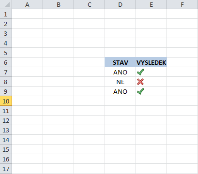

Zdravím, prosím o pomoc, jak vytvořit toto pravidlo v excelu.
Potřeboval bych, aby se v buňkách (E7 až E9) zobrazovala ikona "fajfky" nebo "křížku" za předpokladu, kdy v buňkách (D7 až D9) bude hodnota buď"ANO" nebo "NE".
(aby to bylo lépe k pochopení, tak v příloze zasílám, jak by to mělo příbližně vypadat)
Děkuji za jakoukoliv radu.

Klasické =KDYŽ(....,symbol;jiný symbol) a najít ten správný font (Wingdings, levý ALT+0252 na numerické klávesnici, resp ALT+0251), obarvit (podmíněný formát)

Děkuji moc, už mi to funguje.
