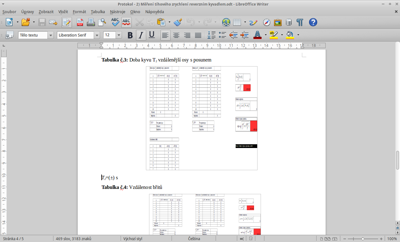

vzhledem k tomu, že vlastním postarší notebook, XP už nejsou nejaktuálnější a W7 by byla sebevražda, jsem se rozhodl nainstalovat LINUX (konkrétně Xubuntu). Ale teď řeším drobný zádrhel, jaký kancelářský balík zvolit? Zkoušel jsem LibreOffice, ale tam mám drobný problém s propojením Calcu a Writeru (ikdyž si vyberu oblast, která se má zobrazit, tak se sem tam zobrazuje něco jiného...). Takže bych byl rád, kdyby se našel někdo, kdo má zkušenost s nějakou kvalitní alternativou k Microsoft Office pro linux.

Samotný LO mi celkem vyhovuje, ale narážím na drobné problémy (jak už jsem psal, propojení Writwru s Calcem, nebo číslování vzorců...). Já nepotřebuju aby to bylo nějak extra kompatibilní s MS Office, nebo naopak, já to co zde vytvořím (v Linuxu na LO) zde i zpracuji a pak to převedu do PDF (doufám, že to LO umí, to jsem ještě nezkoušel, ale při nejhorším na to bude nějaký prográmek).
U toho propojení mi jde konkrétně o to, že když vložím do Writeru OLE objekt, tak si ho nastavím (rozkliknu, nastavím velikost okna podle toho co chci aby bylo vidět a odkliknu to), ale prostě se sem tam stane, že po otevření Writeru se tyto oblastí změní a ve všech "oknech" vidím prakticky to samé, akorát vždy v jiné velikosti podle toho, jak jsem si to původně oříznul. Ideální by bylo to nějak zamknout, ale to se mi nepovedlo najít jak...

Jinak ten Writer mi dělá konkrétně toto
