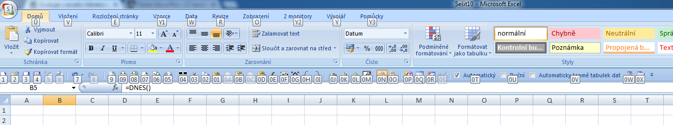

Stiskněte klávesu ALT a v Ribbonu se objeví klávesy pro pokračování (viz obrázek)
Takže stačí následovat nápovědu - na mém počítači se postupně dostanu ke kombinaci ALT-> Ů -> V -> V -> ENTER (patrně chyba lokalizace - pod v je možnost vložit a zároveň vložit hodnoty)
Zároveň si na obrázku můžete všimnout, že nejpoužívanější funkce jsem si vytáhl na panel nástrojů Rychlý přístup a každému tlačítku byla také přiřazena kombinace - takže tímto způsobem si vlastně můžete definovat "své" klávesové zkratky
Vložit jako hodnoty mám pod kombinací 0A, takže mohu používat
ALT -> 0 -> A

a) Zástupce na Panelu nástrojů rychlý přístup - viz obrázek
b) ALT+Ů+V+H
c) Pravé tlačítko myši (v Excelu 2010+) a ikona
b) ALT+Ů+V+H
