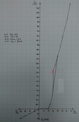

Zdravím, do školy mám udělat protokol a nevím si rady s grafem v exelu (2010) mám tam mít propustný směr a zavěrný směr (dva grafy) a nějak mi to nejde nevite jak to udělat ? za odpovědi děkuji.

Hodnoty jsem nekontroloval, zda jsou stejné, ale grafy by měly vypadat podobně. Ta přeškrtnutá čára tam být nemá.

Podstatné je, že nemůžete mixovat 1. a 3. kvadrant v jednom grafu, jinak uvidíte prdlajs (pro oba je potřeba jiné měřítko). Vykreslete každý zvlášť (bodový graf s vyhlazenými spojnicemi). Asi bych nedělal čistě bodový graf a nezkoušel proložení exponencionálou (ostatně neznám parametry), logaritmickou osu apod. Prostě bobový graf s vyhlazenými spojnicemi a ende. Je pravda, že v tom 3. kvadrantu to automatické proložení asi nedopadne "učebnicově".
