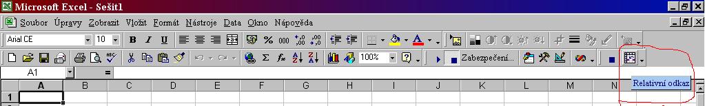

Zdravím moudré hlavy. Potřeboval bych poradit s makrem, které by vkládalo odkazy na konkrétní buňky.
V sešitu mám list "A" a "B". Na listu "B" mám vzorcem nasměrování na buňku v listu "A"
Kód: Vybrat vše
='"A"'!A1
Z této cílové buňky bych potřeboval udělat odkaz nasměrovaný na zdrojovou buňku. To lze udělat velice jednoduše, ale vzhledem k množství odkazů, které potřebuji vytvořit by to ručně bylo neskutečně zdlouhavé.
Mám představu,že si najedu na cílovou buňku, spustím makro a to by vytvořilo odkaz s nastavením cesty na zdrojou buňku. Přešel bych na jinou buňku, spustil makro . . .
Způsob nastavení cesty je patrný z obrázku. Děkuji za všechny nápady.

Zkoušel si to se spuštěným záznamem makra s nastavením relativně?

Klasický záznam marka jsem zkoušel. To tam vkládá "natvrdo" zaznamenanou buňku. Nevím, jak myslíš nastavení reletivně. :cry:

Nastavení relativně způsobí vždy stejnou operaci ale je vztažená relativně k výchozí buňce kde momentálně stojí kurzor.
Příklad: zapnu záznam makra společně s relativním odkazem do buňky a1 zapíšu 5 posunu o jeden dolů na buňku a2 a vypnu záznam makra pokud nyní makro spustím zapíše se 5 do buňky a2 a kursor se posune na buňku a3 při dalším spuštění zapíšu do a3 a posunu na a4 .. a takhle pořád dokola.
