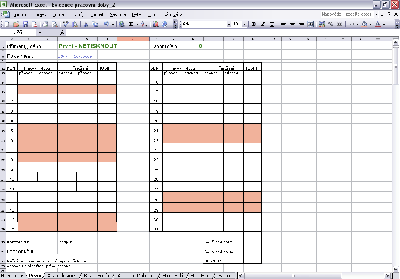

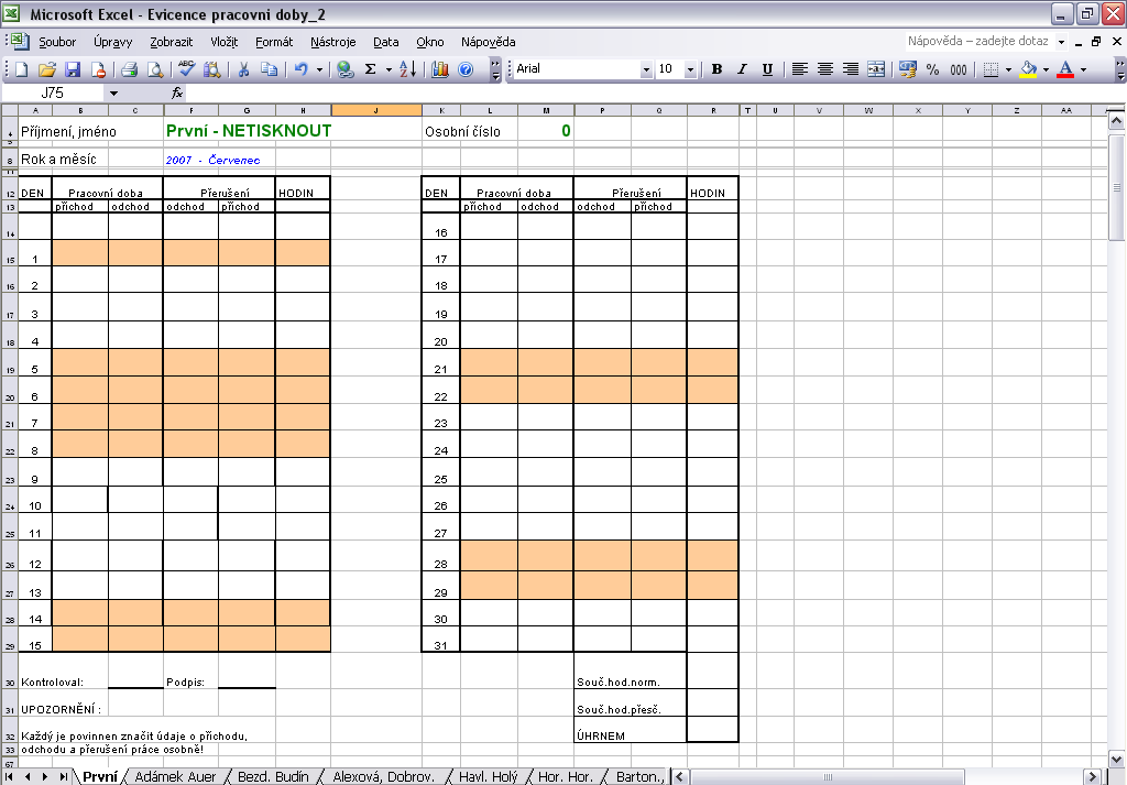

De v podstatě o to, že slečna má tabulku pro vyplňování pracovní doby zaměstnanců (jak to vypadá je vidět na příloze).
A má za úkol na konci každýho měsíce připravit pro tisk takovýhle tabulky pro evidenci na další měsíc. Pro ni to znamená obarvit všechny soboty, neděle a svátky a u těch, co byly obarveny z minulýho měsíce zase obarvení zrušit.
Dřív to dělala po jednom, teď jsem jí udělal makro, že udělá jenom jednu a po stisknut tlačítka se jí předělají všechny podle ty první (překopírují se). Jenže když sem se nad tím zamyslel, tak když udělá novej list (přidá další zaměstnance), tak ten už nebude v tom makru, takže se nepřebarví :|
Listů je tam asi 21.
Everybody lies so don't trust anyone. :)

Příspěvekod Jan Pašek » 26 čer 2007 14:07
JUjda tohle mam vyřešené.
1) Rok a měsíc zadávat do samostatných buněk
2) měsíc uvádět ve formě čísla v rozpětí 1-12
3) pro buňky v celém poli které mají měnit barvu použít podmíněné formátování
4) součástí podmíněného formátu bude využití funkce den v týdnu do které složíš datum s číslice v řádku a měsíce a roku v hlavičce.
pokud jsi pochopil již víš že stačí zadat měsíc a rok a buňky se obarví samy
Po vyplnění bych doporučil vstupní údaje nebo celou tabulku uzamknout Funkce zamknout list aby nedošlo knechtěným náhodným změnám.
V příloze posílám něco podobného na listu 2 vzniká nápověda
pro tisk bude použíto makro s funkcí tisknout výběr
Tabulka na listu 1 není ještě zformátovaná
PO dokončení a doplnění některých vstupních údajů se to co ti posílám uloží jako šablona
Každý měsíc se tak bude psát do čistého a ukládat pomocí fce uložit jako.
Projekt docházka.rar
(65.5 KiB) Staženo 645 x
