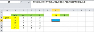

Třeba takto?

SUPER, to je přesně to co jsem potřeboval. Děkuji :-)
