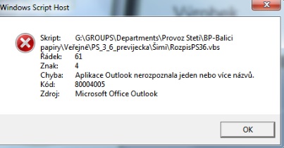

Prosím znovu o pomoc. Po spuštění skriptu a potvrzení dotazu Outlooku zda povolit odeslání emailu se objeví tato hláška.
Poradí někdo kde je problém?
Děkuji

Re: Skript na kontrolu excelového souboru
Příspěvekod Uziv00 » 18 dub 2016 19:23
Budeš muset ten skript sem vložit. Potřebuji se podívat, co je špatně.
Příspěvekod Uziv00 » 19 dub 2016 17:16
Podle mě máš prasácké názvy.
Zkus to s inteligentními normálními a může to jít. Na skriptu chybu nevidím.
odkdy tam máš v názvu tu desetinou čárku? neblbne to od té doby?

Po tvé kontrole, jsem začal testovat s adresami a na konec se ukázalo, že tu hlášku způsobuje vadná email. adresa. Moc děkuji za tvou pomoc.
