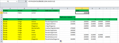

Zdraví,
mám takový problém. V příloze je příklad.
Potřeboval bych do kolonky cena uvést vzorec, který by vytáhl správné číslo na základě argumentů: "model, výbava a stáří v letech.
Je to možné? Uměl by to někdo tak napsat?
Už si s tím nevím rady. Přijmu jakoukoliv pomoc..:-)
Díky
test.xlsx
(11.46 KiB) Staženo 51 x

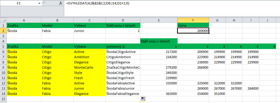

Udělal bych to tak, že bych v jednom sl. měl automobilky, auta, výbavy,
pak pomocný sloupec s contantenate těch tří předchozích a pak sloupce se stářím.
A potom pomocí vzorce SVYHLEDAT bych hledal cenu (viz. obr)
Velikost tabulky by sis mohl udělat jak velkou by bylo potřeba a vzorec by se ani nemusel upravovat.
