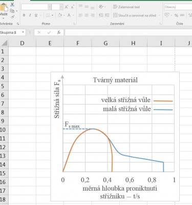

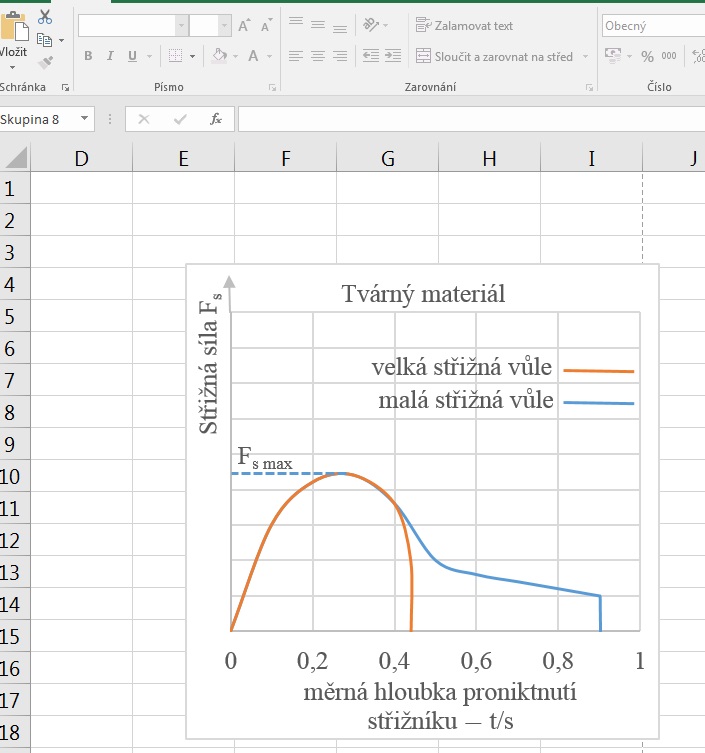

píši BP a vůbec mi nejde vytváření grafů a tabulek. Resp. jde, udělám si to přesně tak, jak chci.
Problém je v tom, že když vytvořím například graf (viz. příloha), tak si tam nahážu textové pole ('malá střižná vůle'), tvary (ta šipka vlevo nahoře), atd ...

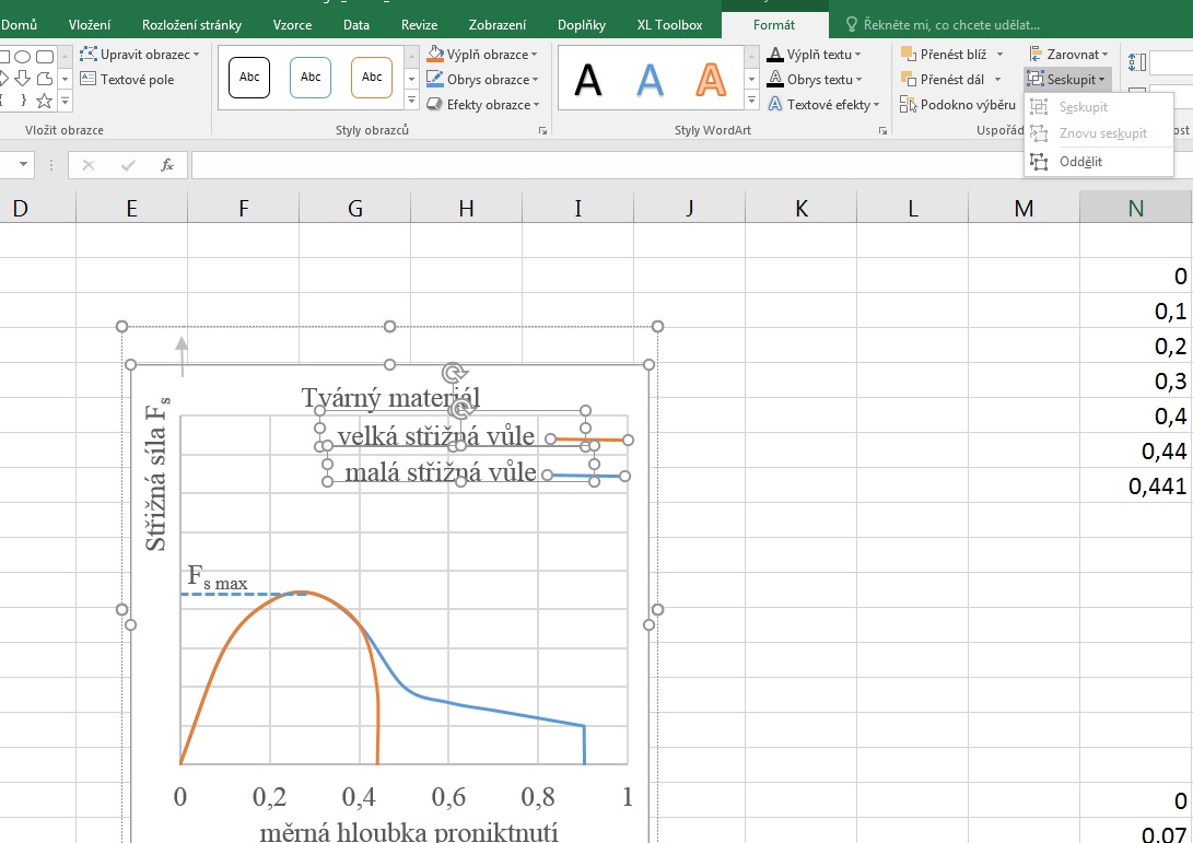

Nejde mi to nějak rozumně všechno seskupit (tlačítko seskupení je zašedlé), takže se mi všechno "rozjede", jakmile graf trochu posunu.
Napadlo mě použití printscreenu (celkem prasárna), ale pořád nemůžu přijít na správné zvětšení na obrazovce tak, aby nic nebylo rozkostičkovaný.
Protože podle mě by mě mohlo stačit všecko podobné vložit jako obrázek(printrscreen), který by měl stejnou kvalitu pro tisk A4 jako původní zdroj.
Nevím jestli mi budete rozumět :wtf: , díky ...

A máš vybrané objekty, které seskupuješ - držet Shift a klikat postupně na jednotlivé objekty k seskupení - a teprve pak lze zvolit v menu Seskupit.

Jo to mám, ale jde mi seskupit vždycky jenom něco a nějaký věci jakoby se spolu nechtěly sloučit.

Noo to taky moc nepomůže, protože seskupím něco a pak s tím zbytkem to nelze. BTW. nejdou mi třeba ani sloučit ty dvě čary (Obrazec - čára) asi protože jsou vevnitř v grafu ...
EDIT: Zřejmě lze sloučit "všechno", ale to "všechno" nelze sloučit s grafem.
Teď mě tak napadlo ... neexistuje nějakej <DIV></DIV> jak v HTML? :lol: Vše by se napozicovalo vzhledem k tomu DIVu a potom ten DIV plaval jako jeden objekt v dokumentu.

Proč seskupovat? Nastav si rovnou graf:
tak si tam nahážu textové pole ('malá střižná vůle'), - To dej do názvu řady
tvary (ta šipka vlevo nahoře), - Naformátuj osu grafu, styl čáry, koncový bod, vybrat šipku
atd.
To Fmax může být jediný trik.
Pokud jsou grafy xy je to jednoduché. Vlož další řadu, kterou tvoří jediný bod [0,y]. Vyber tento bod, vlož popisek dat (s čímkoliv). Vyber popisek, F2, napiš co potřebuješ. Vyber znovu bod, nastav značky na žádné, v legendě vyber tuto řadu (klik myší), delete.
Pokud vložíš 2 body, dostaneš tu čárkovanou čáru.
