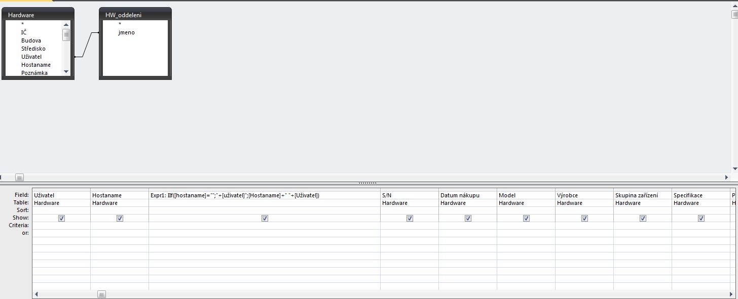

V accessu potřebuji sloučit dva sloupce do jednoho. To zvládám.
Pokud je ale jeden sloupec prázdný, sloučení neproběhne.
Snažím se to ošetřit podmínkou – Pokud je Hostaname prázdné, ve sloupci Sloučení se zobrazí Uživatel. Pokud je Hostaname větší, než nula (není prázdný) zobrazí se Hostaname + Uživatel.
Sloučení: Iif([hostaname]="";"+[uživatel]";Iif([Hostaname]>0;[Hostaname]+" "+[Uživatel])
Zkoušel jsem různe kombinace ale nic.

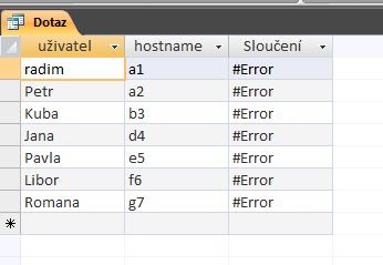

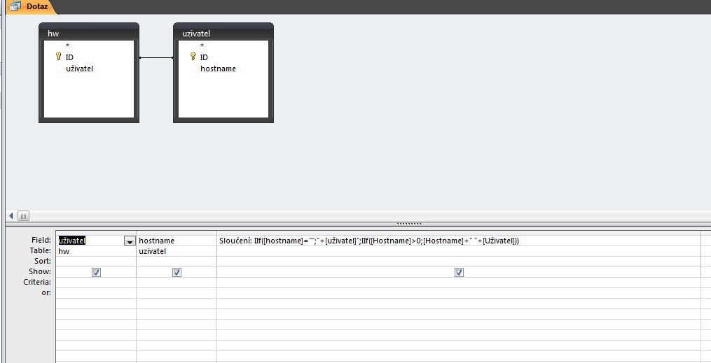

Access nelze nahrát do přílohy, tak tu mám screeny

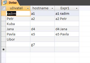

Iif([hostaname]="",[uživatel],[hostaname]+" "+[uživatel])
wItt 94
Příspěvky: 521
Registrován: červen 09
Re: Access sloučení buněk
Příspěvekod wItt 94 » 22 bře 2016 21:48
Funguje pouze v případě, že jsou všechna pole vyplněná.. Pokud někdě něoc chybí, už to nedá dohromady

IIF(Isnull([hostname]),"",[hostname])+" "+IIF(Isnull([uživatel]),"",[uživatel])
wItt 94
Příspěvky: 521
Re: Access sloučení buněk  Vyřešeno
Příspěvekod wItt 94 » 23 bře 2016 10:17
díky! :)
