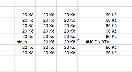

nevíte kde může být chyba pokud mám tabulku o třech sloupcích a mám jasně nadefinované c+a-b
po nějaky čas to jelo bez problémů, ale nyní u 50 řádků to hazi hodnotu
dik

Nechápem, ako Vám mohol Excel vyhodnocovať "jasně nadefinované c+a-b" ?! Ináč hláška Hodnota zvyčajne býva, keď skúšate robiť matematiku s textom.

Křišťálová koule na mě vyplivla lísteček, že máte mezeru v buňce navíc...

teichmann.ondrej píše:... tabulku o třech sloupcích a mám jasně nadefinované c+a-b
Těch sloupců snad bude víc, ne? Ve sloupcích a, b, c jsou data a v dalším sloupci je ten vzorec.
Obsah buněk ve sloupcích a, b, c jsou čísla? To už ale psal MePExG o několik příspěvků výš, jen tu situaci popsal negací toho, co píšu já. ;)

Nezáleží, jaký formát je nastavený, záleží na tom, co je do buňky vložené. A stačí tam mít mezerníkem vloženou mezeru mezi tisíci a sty a už to hází ve výsledku chybu Hodnota.

Buď je mezera v buňce nebo v myšlení.
