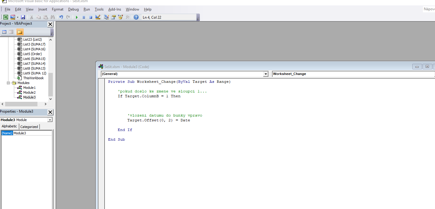

Viz příloha - alt f11....virutal basic.....insert....modules...za column jsem dal B a pak Target 0,2 (chci aby se datum zapsalo do D) v příslušném řádku
Re: Makro - zaznamenání data zápisu do buňky v excelu
Příspěvekod guest » 15 úno 2018 09:26
a) Dáte dohromady přesné zadaní
b) Budete číst, co píšu (zmiňoval jsem položku/modul List1), kde je ona událostní procedura (makro), ne žádný Module...

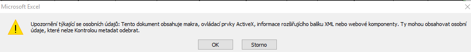

Lze se nějak zbavít hlášky při ukládání v příloze?
Příspěvekod guest » 15 úno 2018 11:44
Jen na vlastní triko, není to dobrý nápad... Soubor / Možnosti / Zabezpečení / Nastavení Centra zabezpečení / Nastavení maker / Povolit...
