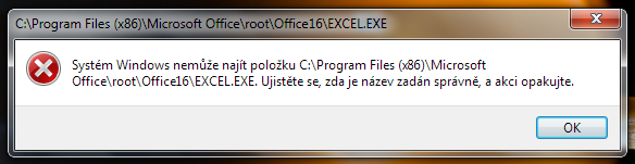

Dobrý den,
nedávno byl počítač v servisu, vada řadiče na základovce. Od té doby, co přišel z opravy, nefunguje balík Office. Vyhazuje následující hlášku:
Ať už je to Word, Excel, PowerPoint, cokoliv - stejná hláška, jen vždy nemůže najít příslušný "exáč" (EXCEL.EXE, WORD.EXE, ...). Jenomže v té jmenované složce ty "exáče" fyzicky jsou. Licence je samozřejmě originální, zkoušel jsem přeinstalovat, včetně vyházení registrů, aby se to pak nehádalo. Mám licenci na Office 2013 a od školy i licenci na Office 16, obě dvě verze = stejný problém. Operační systém Windows 7 Home Premium, Service Pack 1. Udivuje mě, že instalátor balíku nainstaluje část do Program Files a část do Program Files (x86)?!
Vyloženě těmto záležitostem nerozumím, proto budu moc rád za jakoukoliv radu, pokud se již někomu stalo. Možná je to nějaká banalita. Předem děkuji za rady.

Když poklepeš přímo na ten exe, tak se stane co?

Příspěvekod Radek T. » 29 zář 2018 11:36
ITCrowd píše:Když poklepeš přímo na ten exe, tak se stane co?
Vyskočí ta samá hláška ...

Příspěvekod Uziv00 » 29 zář 2018 11:40
A jiný exe funguje?

Příspěvekod Radek T. » 29 zář 2018 11:48
ITCrowd píše:A jiný exe funguje?
Žádný exe z balíku Office nefunguje, exáče jiných programů ano.

Příspěvekod RIKI22 » 29 zář 2018 16:25
Skús ísť do Ovládaci panel-Odinštalovať program.Klikni si na Microsoft Office a vyber si možnosť zmeniť.Skús rýchla oprava , ak nepomôže , tak online oprava, či bude zmena.

Příspěvekod Pic » 29 zář 2018 17:24
když se podíváš na uvedenou adresu v úvodním obrázku třeba v Total commanderu, je ta adresa stejná, nebo se liší? Případně klikni na ikonu na obrazovce pravým tlačítkem myši a vybe r vlastnosti a zkontroluj, zda je adresa stejná.
