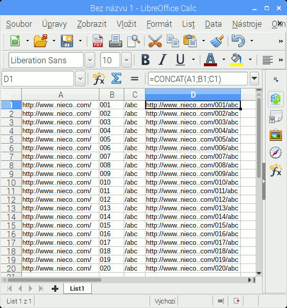

Vzhledem k tomu, že jsi položil dotaz v sekci "Kancelářské balíky", máš v počítači nějaký spreadsheet - tabulkový procesor? Například LibreOffice Calc nebo MS Excel?
V něm je možné, například pomocí funkce CONCAT, spojovat textové řetězce do jednoho:
První tři sloupce jsou nastavené na formát TEXT, první buňka obsahuje úvodní část adresy, druhá "číslo" v potřebném tvaru, třetí zbytek adresy.
Do čtvrté vložíš funkci pro sloučení řetězců a potom jenom myší označíš všechny čtyři buňky prvního řádku a tažením rozkopíruješ na potřebný počet řádků.
Výsledek ve čtvrtém sloupci opět myší označíš a překopíruješ do textového editoru, kde doplníš potřebnou bižuterii pro přehrávač a uložíš jak potřebuješ.
driver76
Příspěvky: 24
Registrován: březen 19
Re: textový dokument
Příspěvekod driver76 » 24 bře 2019 21:01
ano excel mam. skusim, dakujem velmi pekne za podrobny postup
