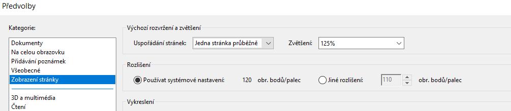

Je to v Předvolby -> Zobrazení stránky -> Uspořádání stránek (nahoře pod sekcí Výchozí rozvržení a zvětšení) -> Jedna stránka průběžně
Ono je to víceméně intuitivní. Problém spočívá v tom, že v nastavení se to nejmenuje rolování, jak se to nazývá v prostředí programu...

Nastavil jsem to podle tebe, klik na OK, zavření programu, otevření programu - bez změny. Tak ještě - asi trochu naivní pokus - restart PC, bez změny. Verze programu AAR DC - Czech (19.010.20098)

Hm, tak to je zajímavé. Mám to nastavené shodně. Jediný rozdíl je v tom, že já mám placenou verzi Acrobat PRO (19.010.20098) - předpokládám ale, že tohle není jedna z placených "fičur", respektive, že pro korektní fungování není vyžadované tučné měsíční předplatné...
Pro otestování jsem změnil danou volbu na "Jedna stránka" a skutečně se zobrazoval vždy pouze jedna stránka. Po přepnutí na "Jedna stránka průběžně" už to zase roluje...

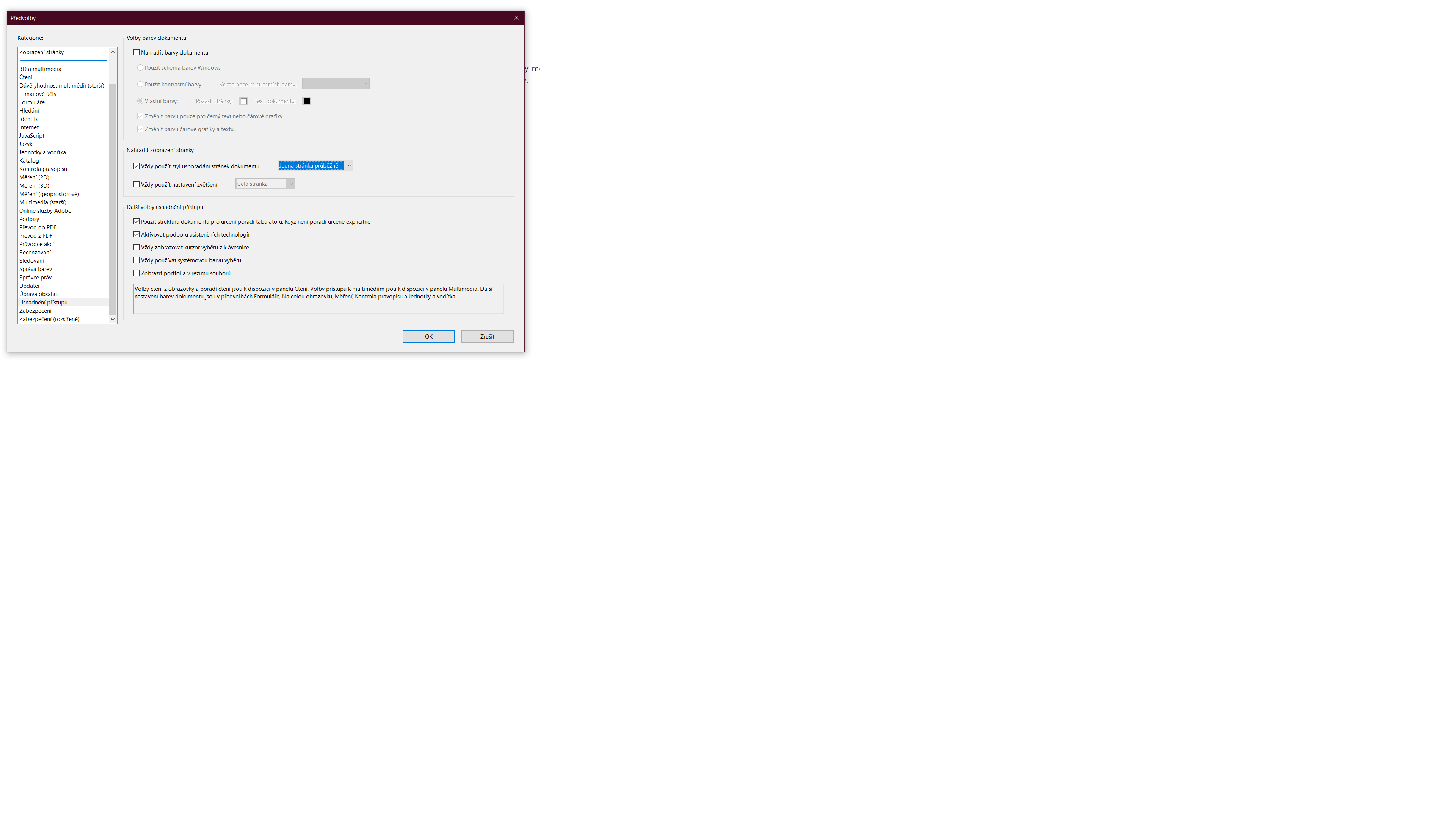

Případně je v diskuzi uvedeno, jak dané zobrazení vynutit -> Předvolby -> Usnadnění přístupu -> Vždy použít styl uspořádání stránek dokumentu -> Jedna stránka průběžně
