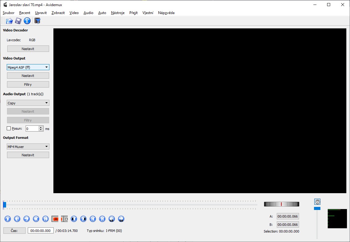

Nainstaloval jsem Avidemux, ale nastavení kvality nemohu nalézt

Příspěvekod petr22 » 01 kvě 2019 22:06
MPEG-4 AVC
Pod tim je tlacitko nastavit.

Příspěvekod Dušek » 01 kvě 2019 22:33
ano tlačítko nastavit. Ale kde najdu nastavení kvality nevím. Navíc pokud něco změním mimo COPY tak mi to neexportuje video, ale pouze jeho název s nulovým obsahem. Tak to musím zatím nechat tak jak to je. Stejně dík
