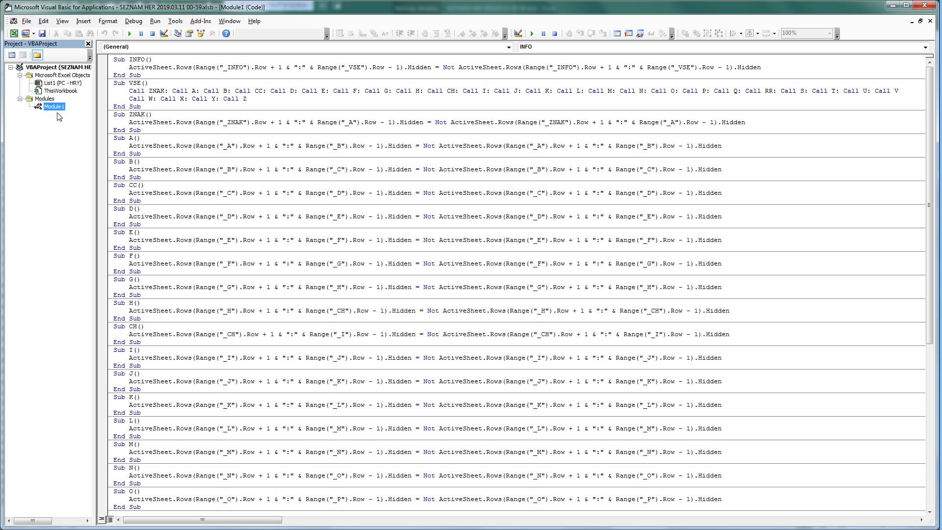

Jako základ postačí, lze to však udělat hned v několika ohledech elegantněji:
1) nemusí se použít rozevírací seznam s volbou hodnoty, stačí prosté kliknutí na buňku s efektem kurzoru ručičky (odkaz) nad buňkou - postačí mít nad buňkou neviditelný obrázek a přiřadit mu makro
2) pro snadnou manipulaci - vkládání dalších řádků do skrývané oblasti či mazání řádků bez nutnosti přepisovat čísla řádků skrývané oblasti ve VBA - vřele doporučím použít vlastní název buňky
3) není nutné používat cyklus (If ... Then ... Else) stačí prostá negace (NOT)
4) lze použít buňku VŠE, po jejímž kliknutí se všechny definované oblasti skryjí či objeví, dle předešlého stavu, stačí jednoduchý kód (VBA)

Ještě jsem svůj postup trochu vylepšil a pokud potřebujete více oblastí které skrýváte (kolaps) a odkrýváte (expand), jistě vám toto vylepšení přijde vhod:
- zbavme se nadbytečných příkazů: ActiveSheet., protože každá tečka v příkazech prodlužuje časovou náročnost vykonání + nemusíme psát příkaz Call, v tom případě se pro parametry nesmí psát závorky!
- použijme makro s parametry (tedy technicky vzato proceduru), sice jakmile v Excelu ve VBA napíšeme sub s parametry, tak se nám ztratí z přehledu maker pro vybrání (zde technicky zdatní uživatelé / programátoři - jistě zavětří, protože na českém webu jsem o tom nenašel jedinou zmínku a tak nejspíš minimálně v ČR tento trik nebude známý), ale pomocí malého hacku jsou možná i "makra" s parametry. Do tabulky si je zapíšeme ručně (či zkopírujeme a vložíme), tvar zápisu pro "makro" se 2 řetězcovými parametry:
Pokud parametr nebude řetězec (string), bude číslo bez uvozovek!

Ještě upozorňuji na to, že tento malý hack (trik):
... není kompatibilní s uložením Excelu ve formátu*.xlsb(binarní forma uložení Excelu s podporou maker), dělá to neplechu (chyby)!
Ovšem formát: *.xlsm (uložení Excelu s podporou maker) je zcela bez problémů a: *.xls (binární formát Excelu do roku 2003 - podporuje i makra) je také v pohodě!
Jen pokud budete konvertovat *.xls >>> *.xlsm, je potřeba smazat tato volání procedur s parametry z listů a zadat je znova, protože při této konverzi vám Excel tato volání přejmenuje (a tak přestanou fungovat), nejspíš Excel narazí při konverzi na stejné hodnoty, které neumí rozlišit a tak přejmenovává tato nedokumentovaná volání "maker" s parametry.
Jinak ale vše funguje zcela bezproblémově - stačí jen používat*.xlsmnebo případně zastaralý (kompatibilní formát do roku 2003, pokud máte potřebu)*.xls
