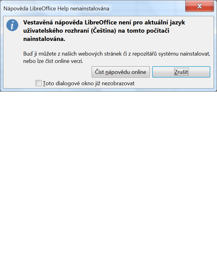

Mám na externím disku nainstalovaný LibreOffice Portable a rád bych do něj doplnil Help Offline tak, aby fungoval i na PC, která nemají připojení k internetu. Zná někdo nějaký jednoduchý návod, jak to udělat ? Díky za odpovědi.

Mám "LibreOfficePortable_6.3.4_MultilingualAll.paf.exe", z něj se bez problému nainstaluje na externí disk funkční LibreOffice.
Mám "LibreOffice_6.3.4_Win_x86_helppack_cs.msi", ten jsem schopen rozbalit programem "7Z.exe", ale kam ho dát na ten externí disk, aby Help Offline fungoval ? Pročetl jsem několik diskuzí, ale úspěšnou a spolehlivou radu jsem nenašel, proto jsem doufal, že se tu najde někdo, kdo už s tím má zkušenosti.

Re: LibreOffice portable Help Offline
Myslím, že mluvíme stejnou řečí, ale jinak chápeme význam některých slov, Já si pod pojmem "funkční" představuji spuštění např. LibreOfficeCalcPortable.exe a klávesu F1, "Offline" je odpojený od internetu, "rozbalit to" je 2500 html souborů. Pokud těchto 2500 html souborů rozbalím do složky "\LibreOfficePortable\App\libreoffice\" a spustím v Calcu F1, otevře se okno , což nepovažuji za Offline nápovědu. Soubory html samozřejmě v prohlížeči fungují.
