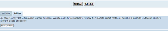

A kde je tá príloha? ... najlepšie pakovaný zdroj (z obrázku to robiť nebudem).

Příspěvekod Merkurius » 15 kvě 2020 14:20
Ahoj,
tak na podruhé,
ten první přesahoval povolenou velikost
kdyby to nešlo zkusím na-sdílet jinak
draft - Copy.zip[/attachment]
