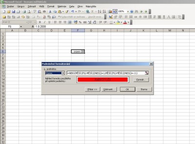

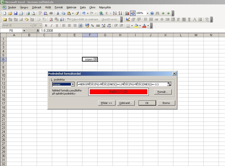

Nefunguje mi to, vzorec jsem zkopíroval, přepsal buňky, nastavil barvu a nic. V příloze je obrázek

podminka =NEBO(MĚSÍC(F6)-MĚSÍC(DNES())=1;MĚSÍC(F6)-MĚSÍC(DNES())=-11) je spravna, pozadavek byl upozornit v mesici predchazejicim zadany mesic zmenou barvy bunky.
V priloze je v F6 srpnove datum, takze podminka neni splnena, zmena barvy se nekona - ke zmene "doslo" v cervenci 08, dnes je jiz po.v buňce je datum září 09 a já bych chtěl, aby v srpnu 09 buňka změnila barvu
