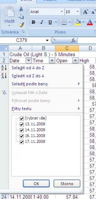

Re: Excel 2007 datum
Ve verzi 2003 se dá normálně datum filtrovat, jak klasicky vybráním data, tak i pomocí vlastního pomocného filtru. Ve verzi 2007 filtrování též funguje. Stačí zaškrtnout datum, které chceš filtrovat.
Vyzkoušel jsem i převod obsahu sešitu do verze 2007 a formáty se vůbec nezměnily. Buňky s datumy sic mají obecný formát, ale dají se normálně filtrovat, viz obrázek níže.
Na tom obrázku je přesně ta varianta, kterou jsem popsal - Filtry textu. Já potřebuji Filtry kalendářních dat (tato nabídka se mi zobrazí při filtraci pokud ručně zapisuji do buněk datumy a buňka je nastavená na datum).Chci vyfiltrovat období např. od 18.8.2008 do 25.10.2008 Pokud mám možnost nabídky Filtry kalendářních dat je to bez problému.S Fitry textu to nefunguje.
