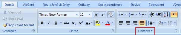

Kdo hledá v MS Word 2007, v kontextové volbě zřejmě nemá odstavec. Aspoň já ho tam neměl a nevdel jsem co s tim. Pak jsem nasel odstavec v menu:
