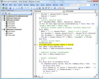

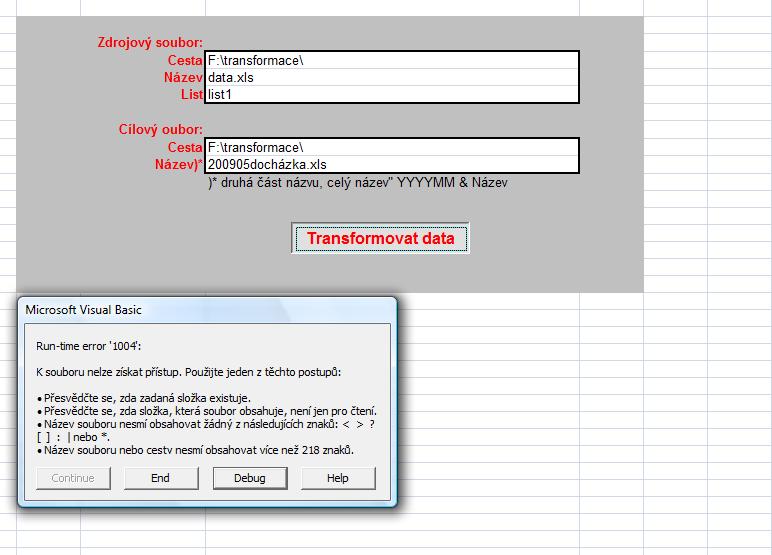

Ahoj, tak jsem to otestoval, ale ono je to asi někde mezi židlí a počítačem. Posílám screeny, kde je patrně vidět kde dělám chybu, bohužel mi stále vyskakuje debugger, eliminoval jsem chyby typu: správná cesta souboru, atribut složky nastaven na archivován, prostě nemůžu přijít na to kde udělali soudruzi z NDR chybu. Ak tě to otravuje, tak to nech být, ale ak najdeš čas tak poraď - vypadalo to moc dobře.

Asi jsem mel zduraznit, ze v nazvu cesty nema byt vkladano posledni lomitko (nebo jsem to mel osetrit) a dale nazev ciloveho souboru - vklada se pouze druha cast nazvu, prvni cast YYYYMM vklada procedura.
V priloze je upraveny soubor, lze vlozit ci nevlozit posledni "\".
